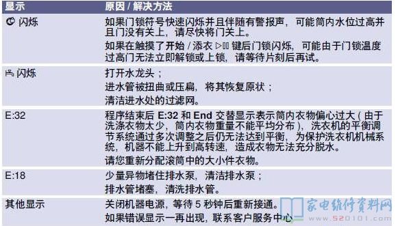

西门子XQG90-WM12P2681W洗衣机故障代码
2017-10-06
作者:王朋整理
4025
以上故障代码适合西门子XQG90-WM12P2681W洗衣机
