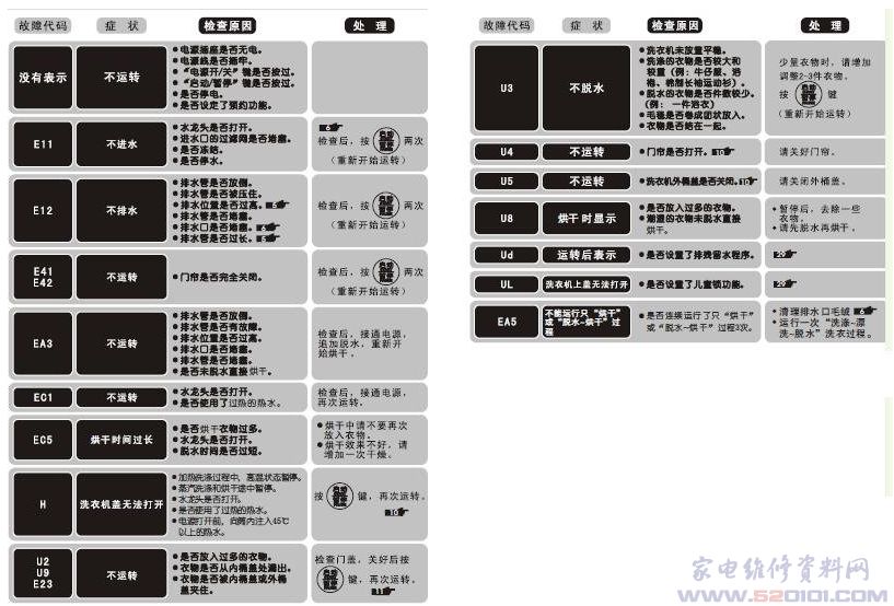

三洋XQG90-T1099BHC洗衣机故障代码

请问各位师傅 三洋XQG90-T1099BHC洗衣机E21故障代码是什么问题呢?谢谢!

是什么问题?
