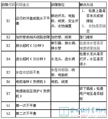

洗衣机故障代码
惠而浦3600洗衣机故障代码
2017-11-01
作者:王朋整理
1460
以上故障代码适合惠而浦3600洗衣机
