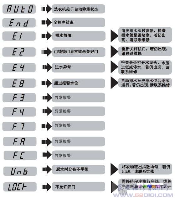

海尔XQG70-BX10288滚筒全自动洗衣机故障代码
