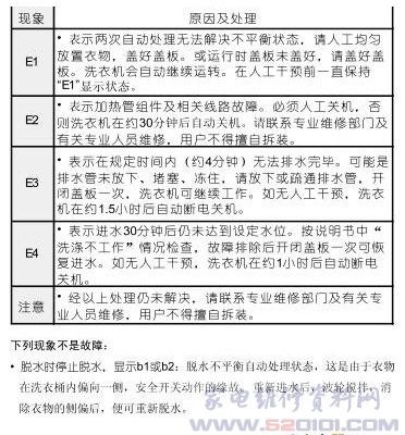

洗衣机故障代码
惠而浦WI6688TLRF洗衣机故障代码
2016-04-07
作者:中华维修整理
1184
以上故障代码适合惠而浦WI6688TLRF洗衣机
