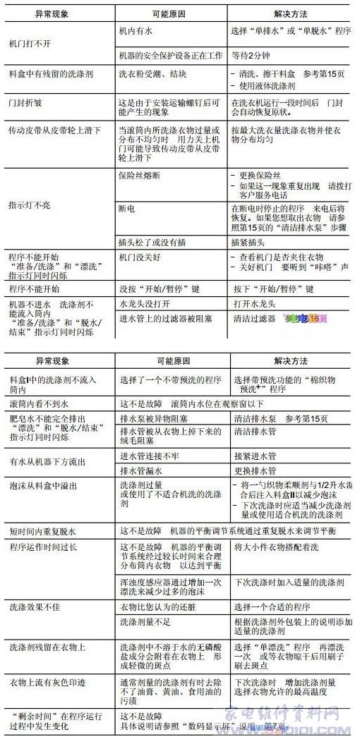

西门子SILVER 2205(XQG52-2205)洗衣机故障代码
2015-12-12作者:中华维修整理2108评论
