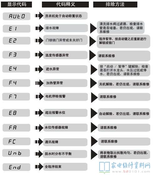

洗衣机故障代码
海尔XQG90-BX12288Z洗衣机故障代码
2017-10-06
作者:王朋整理
3064
以上故障代码适合海尔XQG90-BX12288Z洗衣机
