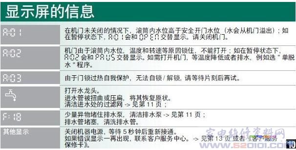

博世XQG80-24460洗衣机故障代码表
2014-06-08作者:Voyager整理1488评论
