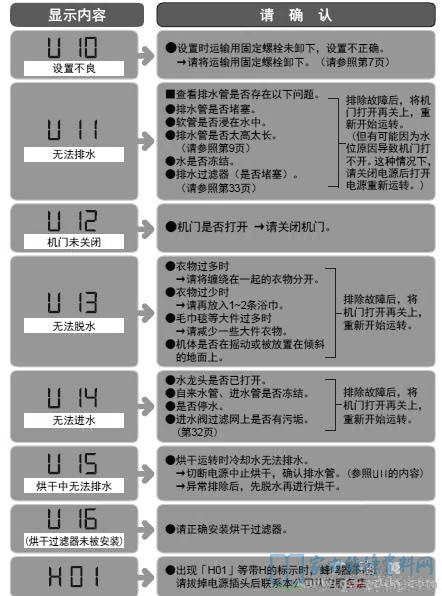

松下XQG80-VD8055洗衣机故障代码
2018-01-08
作者:王朋整理
