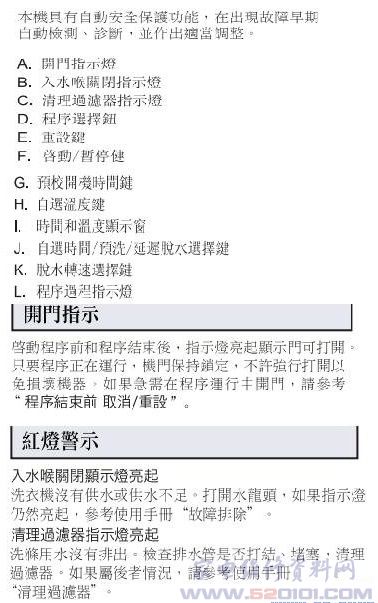

惠而浦AWO48095洗衣机故障代码
2016-03-12作者:中华维修整理1540评论
