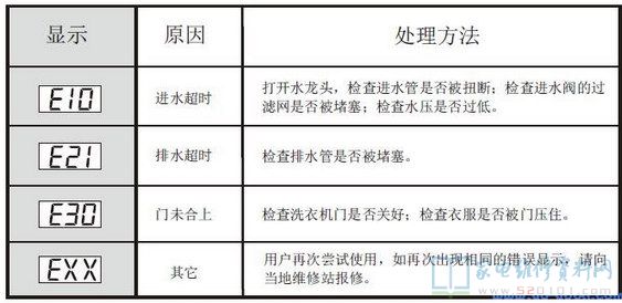

美的MD80-1409VD(S)洗衣机故障代码
2017-09-03作者:voyager整理2186评论
