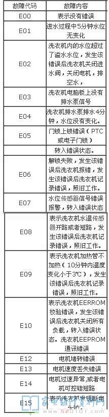

洗衣机故障代码
伊莱克斯ZWF12803XS洗衣机故障代码
2018-02-04
作者:王朋整理

发表于2018-02-11 21:20:56
间谍密码
出现e06怎么解决
回复
发表于2020-04-29 16:14:05
Everything is possib
回复了
间谍密码
你怎么解决问题的
回复
发表于2020-04-26 18:11:58
很实用,问题解决
回复
