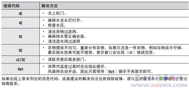

洗衣机故障代码
三星WD8754RJV洗衣机故障代码
2016-08-04
作者:中华维修整理
1210
以上故障代码适合三星WD8754RJV洗衣机
