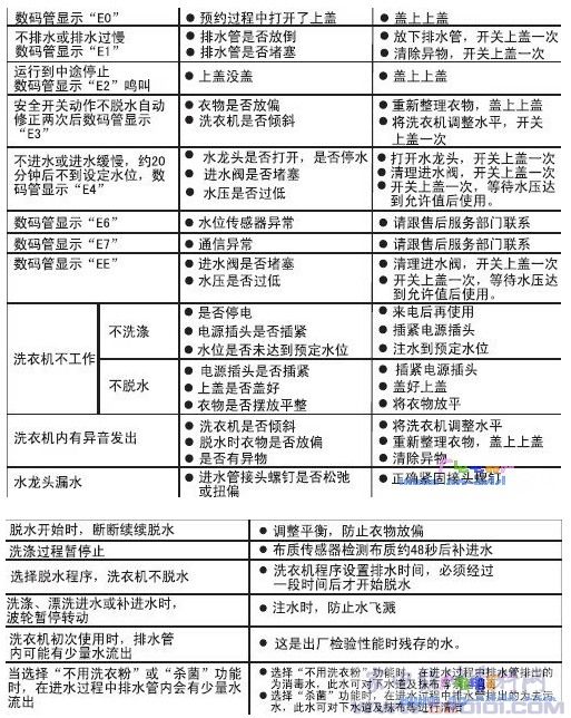

海尔XQSB50-0577洗衣机故障代码表
