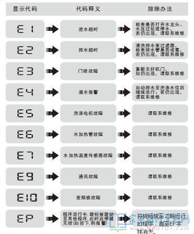

洗衣机故障代码
TCL XQG60-F12101TB洗衣机故障代码
