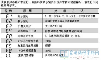

美的MB75-6000DQCS洗衣机故障代码
2018-03-08
作者:中华维修整理
3271
以上故障代码适合美的MB75-6000DQCS洗衣机
