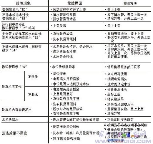

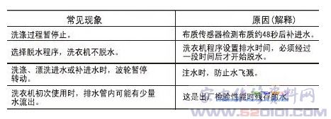

海尔XQS60-Z9288洗衣机故障代码表
