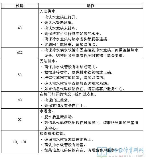

三星WW12K8412OW/SC滚筒洗衣机故障代码
