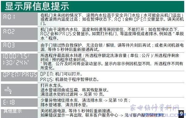

西门子XQG56-08M360洗衣机故障代码表
