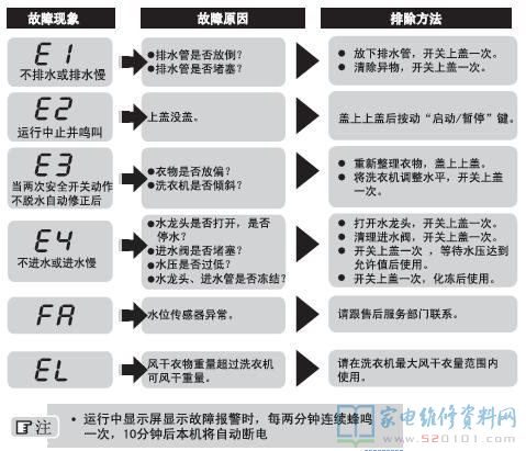

洗衣机故障代码
海尔B8536F61全自动洗衣机故障代码
