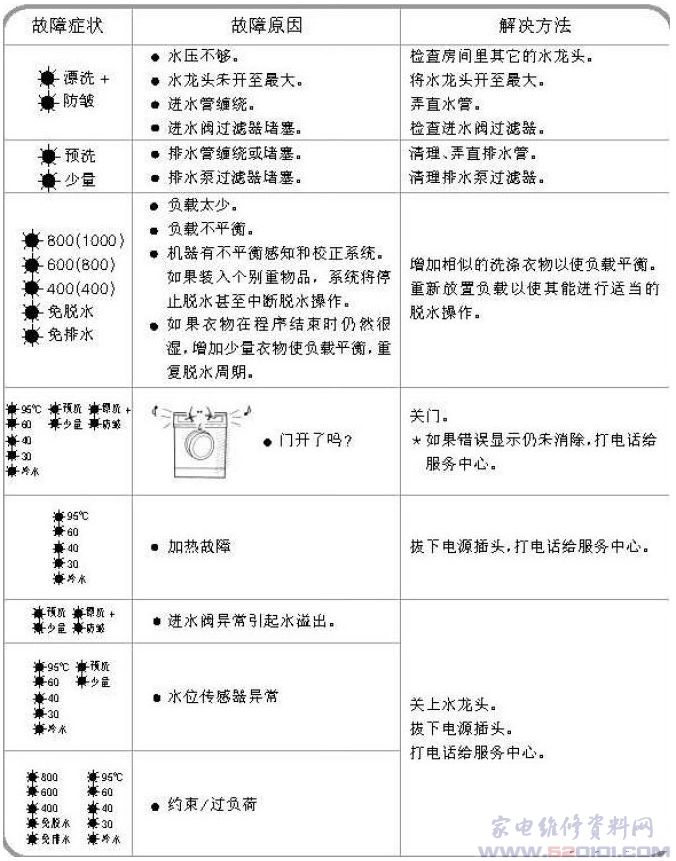

洗衣机故障代码
LG WD-N100607洗衣机故障代码
2014-05-12
作者:Voyager整理
973
以上故障代码适合LG WD-N100607洗衣机
