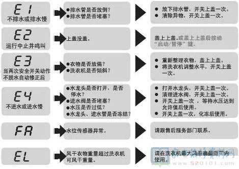

洗衣机故障代码
海尔XQS60-ZJ1318洗衣机故障代码
2017-10-01
作者:王朋整理
1676
以上故障代码适合海尔XQS60-ZJ1318洗衣机
