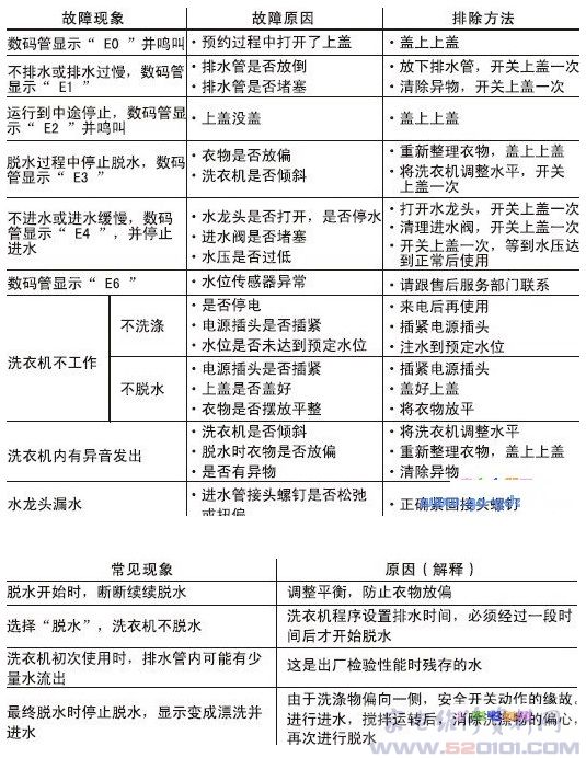

洗衣机故障代码
海尔XQB55-07288洗衣机故障代码表
2014-09-27
作者:未知
1308
以上故障代码适合海尔XQB55-07288洗衣机
