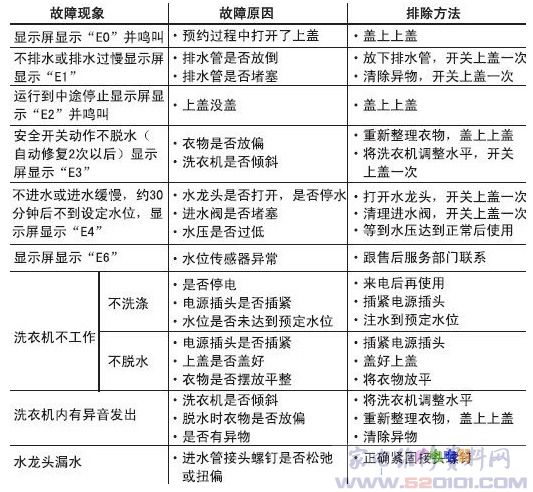

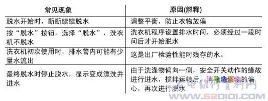

海尔XQS65-728洗衣机故障代码表
2014-10-23
作者:未知
1173
以上故障代码适合海尔XQS65-728洗衣机
