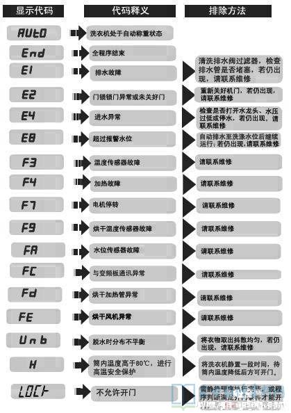

洗衣机故障代码
海尔XQG100-BX12288洗衣机故障代码
2017-10-01
作者:王朋整理
1926
以上故障代码适合海尔XQG100-BX12288洗衣机
