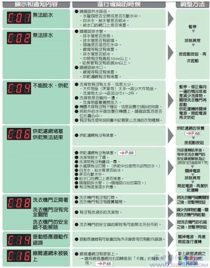

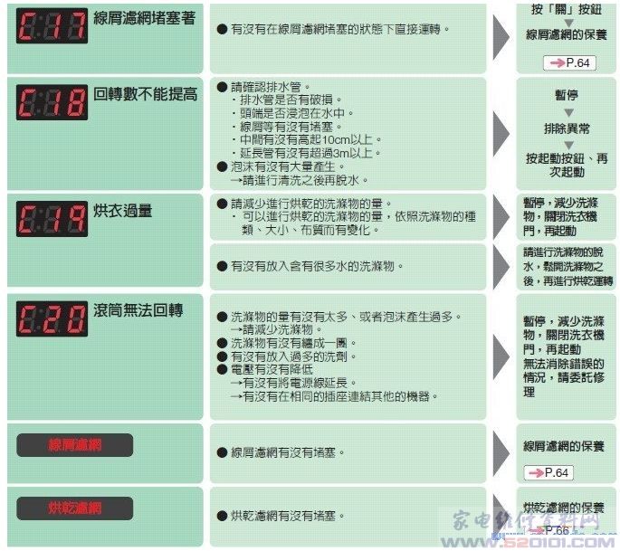

HITACHI日立SF-BD2200T洗衣机故障代码表
2014-11-17
作者:未知
7631
以上故障代码适合日立SF-BD2200T洗衣机
