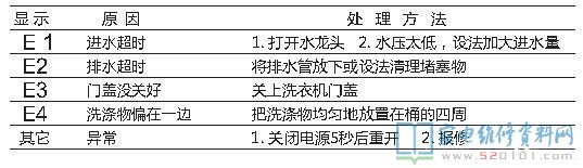

小天鹅TB80-1368H全自动洗衣机故障代码
