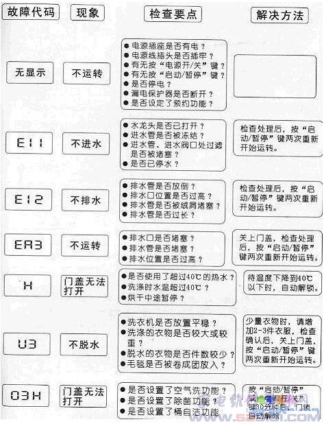

洗衣机故障代码
三洋XQG62-L703HC1洗衣机故障代码
2015-04-11
作者:中华维修整理
998
以上故障代码适合三洋XQG62-L703HC1洗衣机
