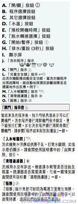

惠而浦AWO/D AS148洗衣机故障代码
