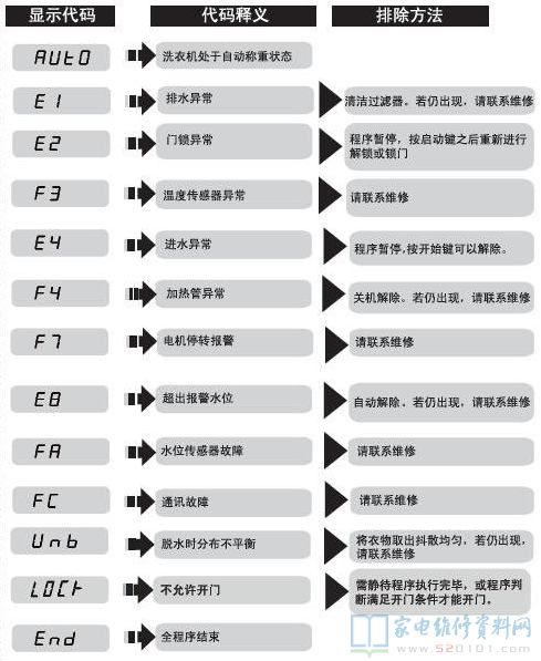

海尔XQG70-B1226AB洗衣机故障代码
