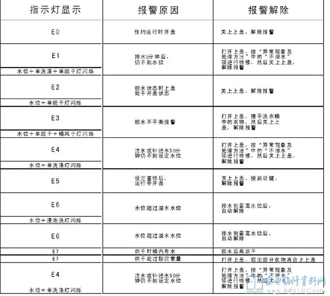

洗衣机故障代码
澳柯玛XQB65-3906洗衣机故障代码
2018-06-01
作者:李正整理
1918
以上故障代码适合澳柯玛XQB80-3936洗衣机
