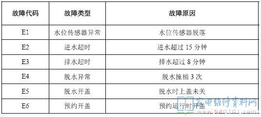

洗衣机故障代码
创维XQB55-98洗衣机故障代码
