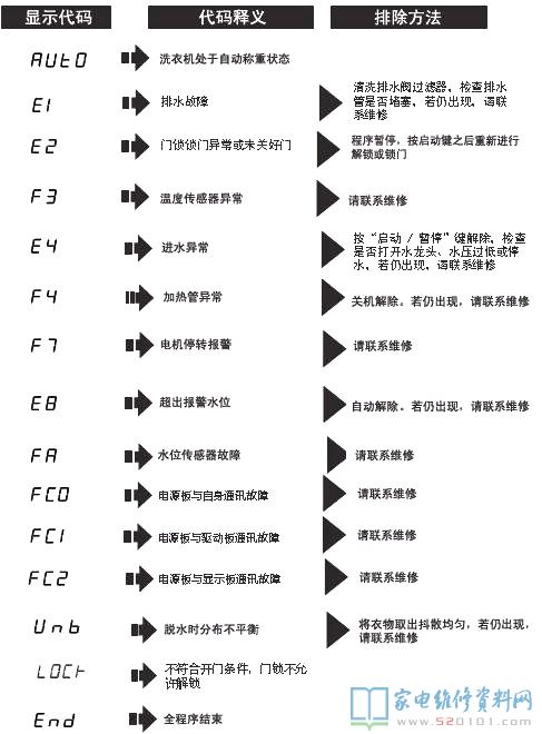

海尔XQG70-B12826W变频滚筒洗衣机故障代码
