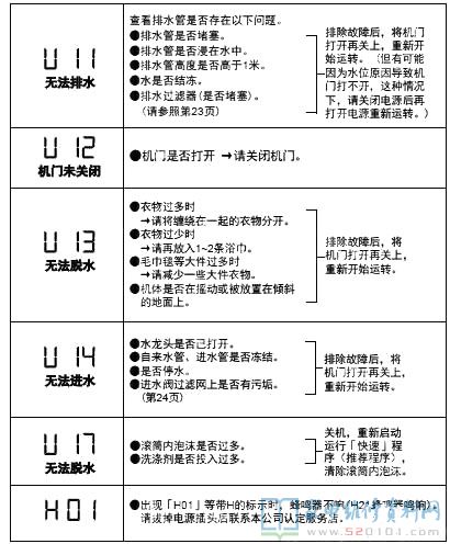

松下XQG80-E8325滚筒洗衣机故障代码
