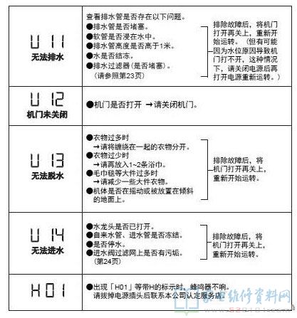

洗衣机故障代码
松下XQG80-EA8155洗衣机故障代码
2017-09-03
作者:voyager整理
2677
以上故障代码适合松下XQG80-EA8155洗衣机
