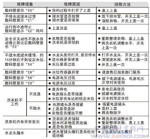

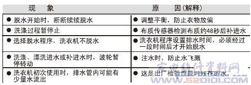

海尔XQS60-78保健型洗衣机故障代码表
