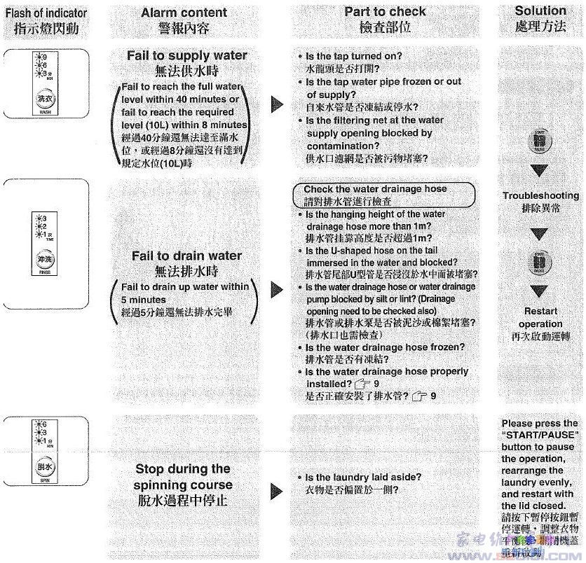

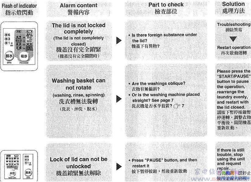

HITACHI日立AJ-S70FP洗衣机故障代码
