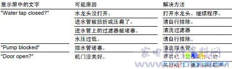

BOSCH WFW91250洗衣机故障代码
2014-04-04作者:Voyager整理1260评论
