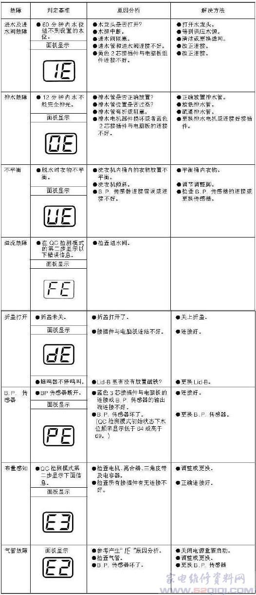

洗衣机故障代码
LG XQB60-62SF洗衣机故障代码表
2014-03-29
作者:Voyager整理
1254
以上代码适合LG XQB60-62SF洗衣机故障代码
