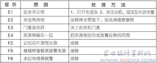

洗衣机故障代码
美的MB70-8000(S)波轮洗衣机故障代码表
2014-04-02
作者:Voyager整理
2201
以上故障代码适合美的MB70-8000(S)波轮洗衣机
