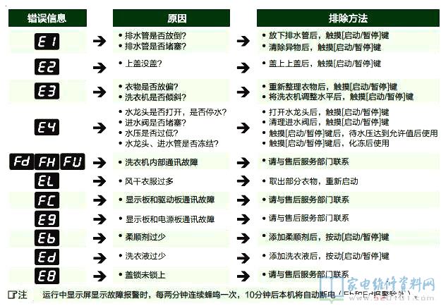

卡萨帝C801 100U1全自动洗衣机故障代码
