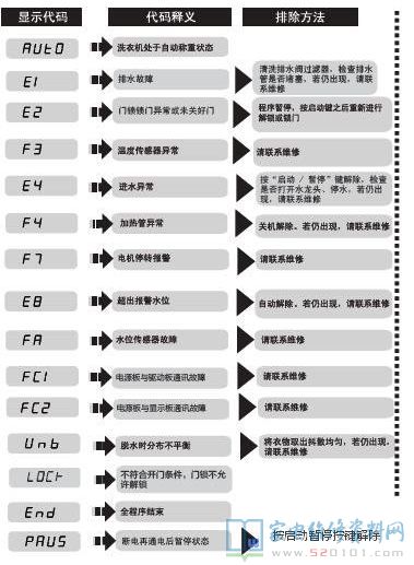

洗衣机故障代码
海尔G80628BKX12S滚筒洗衣机故障代码
2017-11-03
作者:王朋整理
3604
以上故障代码适合海尔G80628BKX12S滚筒洗衣机
