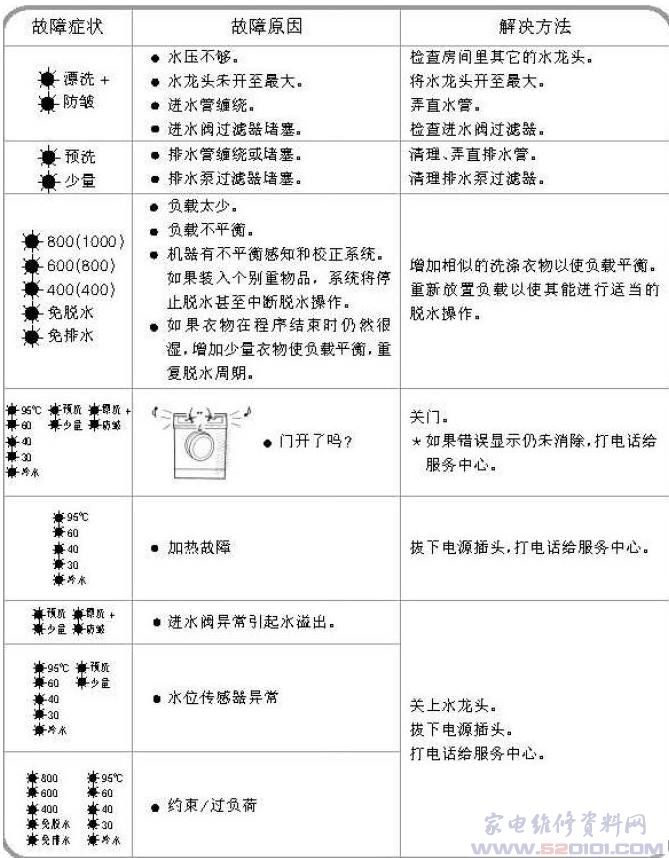

LG WD-T800609洗衣机故障代码
2014-05-14作者:Voyager整理904评论
