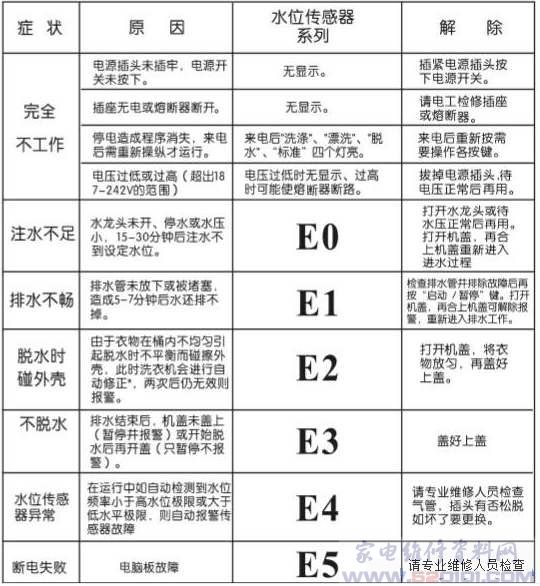

洗衣机故障代码
康佳XQB56-5011全自动洗衣机故障代码表
