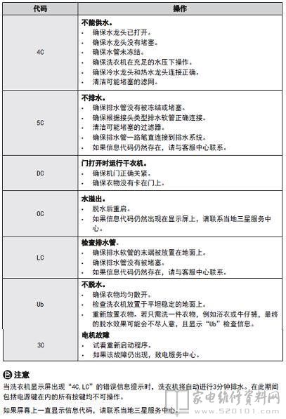

洗衣机故障代码
三星XQB85-D86S/SC洗衣机故障代码
2017-10-19
作者:王朋整理
1632
以上故障代码适合三星XQB85-D86S/SC洗衣机
