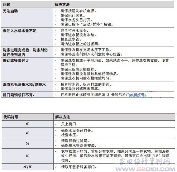

三星WF8800DP(A/F/G/H/S/V/W/Z)洗衣机故障代码表
2014-11-30
作者:中华维修整理
986
以上故障代码适合三星WF8800DP(A/F/G/H/S/V/W/Z)洗衣机
