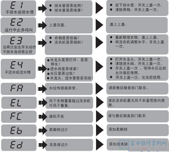

海尔XQB80-BZD1216 AM洗衣机故障代码
