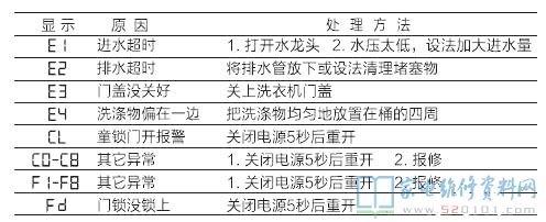

小天鹅TBM90-7188WIDCLG全自动洗衣机故障代码
