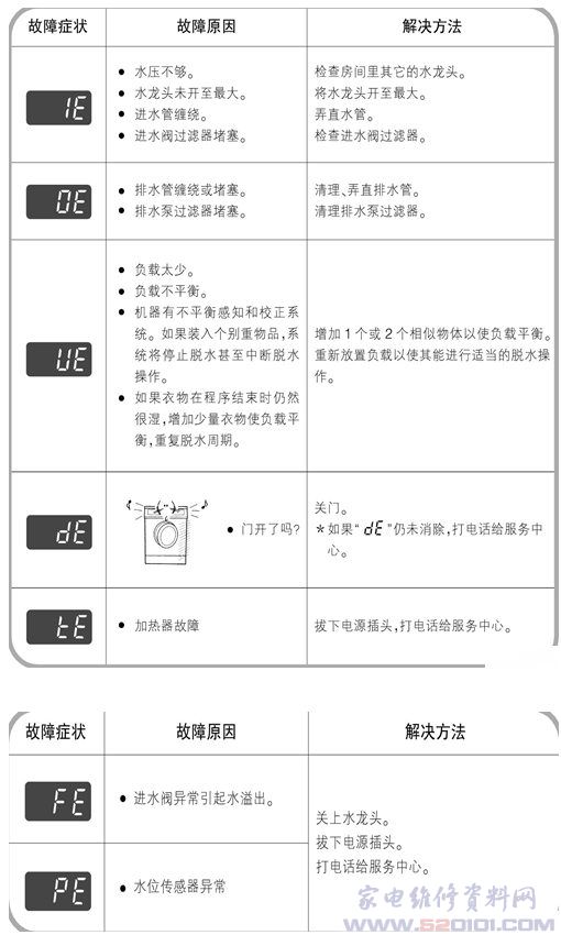

洗衣机故障代码
LG WD-N90109洗衣机故障代码
2014-05-04
作者:Voyager整理
903
以上故障代码适合LG WD-N90109洗衣机
