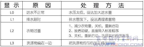

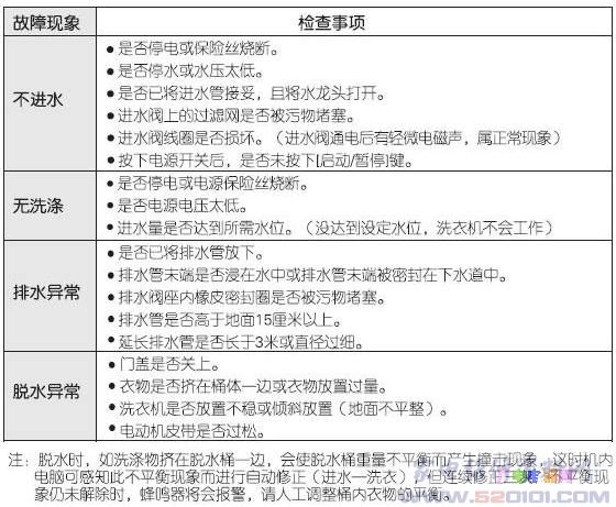

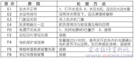

美的MB75-8000D(G)洗衣机故障代码表
2014-04-02
作者:Voyager整理
2261
洗衣机不能正常运行,出现异常或报警时,检修方法。
洗衣机的异常显示及报警
洗衣机不能正常运转,且数码指示窗内出现异常指示或报警。
InTime报警内容
数码指示窗内出现异常指示或报警。
